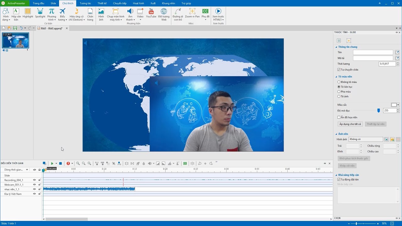

Dạ e xin chào mn
Em muốn quay ghi hình và âm thanh trên active presenter mãi nhưng không có được
Nó cứ báo lỗi các thứ là sao ạ
Chào bạn,
Bạn vui lòng xem video dưới đây để biết cách thu âm, ghi hình trong ActivePresenter:
Nếu bạn muốn ghi lại màn hình máy tính, trên màn hình khởi động, bạn nhấp chuột chọn Quay video màn hình. Sau đó, thiết lập các cài đặt để ghi như sau:
Để biết thêm thông tin chi tiết, bạn xem trang 39 trong Hướng dẫn sử dụng:
https://cdn.atomisystems.com/apdownloads/ActivePresenter8_UserManual_vi.pdf
Trường hợp phần mềm báo lỗi, bạn vui lòng mô tả chi tiết các bước thực hiện (hoặc chụp ảnh màn hình) để bên mình có thể hỗ trợ bạn tốt hơn?
Trân trọng,
Hằng
